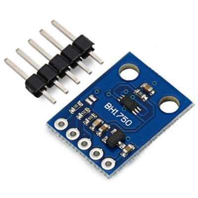

Wykorzystany moduł BH1750

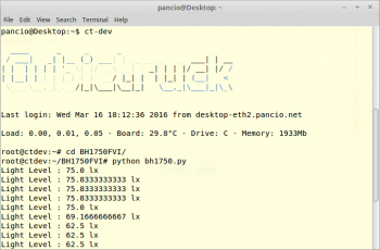

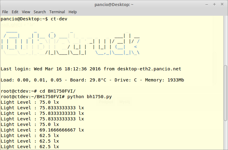

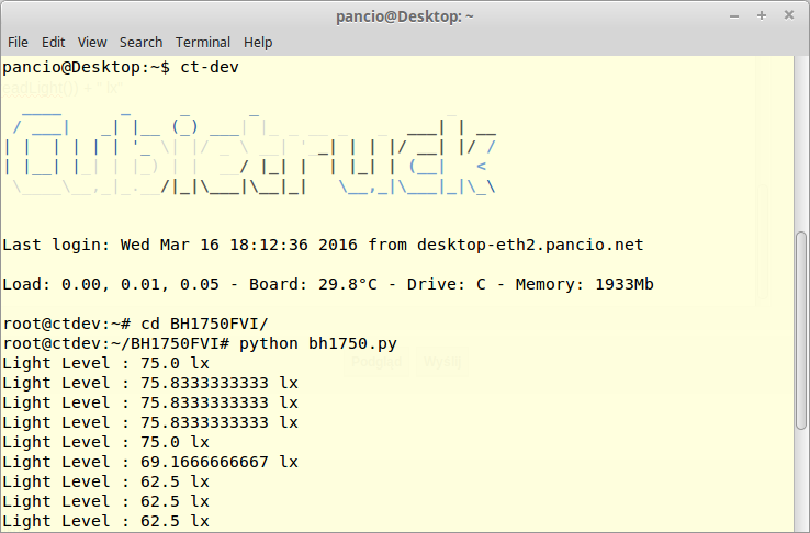

Rezultat:
Rezultat wykonania skryptu
