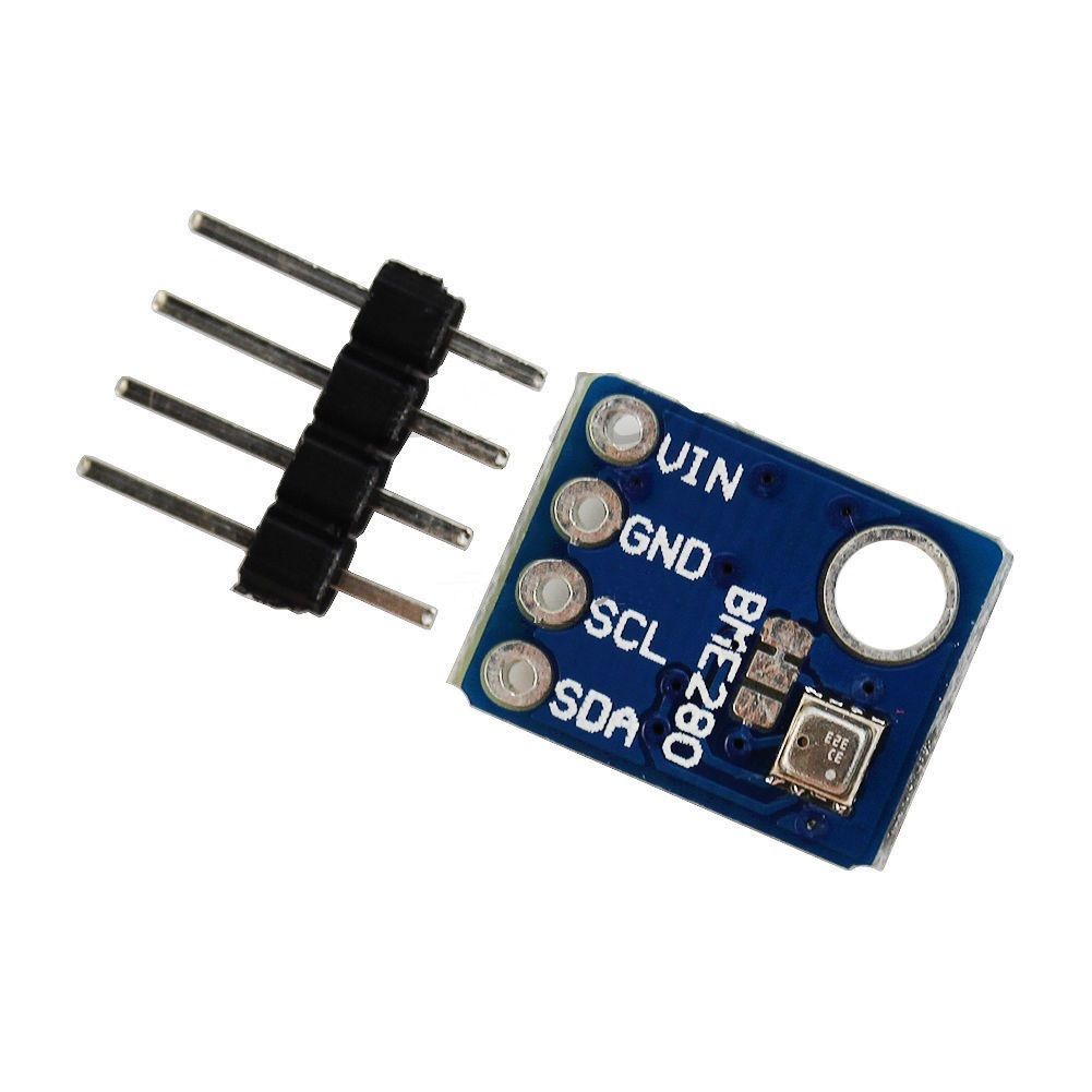

Dzisiejszy tutorial dotyczy obsługi czujnika BMP280/BME280, który w swojej strukturze zawiera nieco dokładniejszy barometr niż BMP180, termometr i miernik poziomu wilgotności (BME280). Oczywiście czujnik współpracuje z magistralą I2C. Cena około 5$ za wersję z miernikiem wilgotności (BME280). Oba czujniki dostępne są pod adresem 0x76.
Czujnik BME280
Czujnik BME280
Czujnik doczekał się własnego modułu w Pythonie, stąd instalacja i obsługa sprowadza się do instalacji modułu:
pip install bme280
kod źródłowy dostępny jest pod adresem: https://github.com/kbrownlees/bme280
