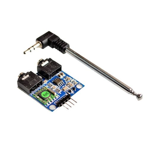

Dzisiaj zapraszam do zapoznania się z tutorialem, który pozwoli nam używać radia FM sterowanego z wykorzystaniem ulubionej magistrali I2C. Moduł, który wykorzystamy wyposażony jest w układ TEA 5767 oraz w przedwzmacniacz słuchawkowy. Prostota sterowania pozwala zastosować go praktycznie z każdym systemem mikroprocesorowym jak również z naszym Linuxem na Cubietruck-u. Masz układ dostępny jest pod adresem: 0x60. Na potrzeby tego tutoriala wykorzystałem moduł deweloperski z kompletem gniazd, pinów sterujących i antenką teleskopową. Cena na znanym portalu waha się w granicach 4$:
TEA5767 z antenką
TEA5767 z antenką
Układ zasilany jest napięciem 3,3V więc nie wymagana jest żadna konwersja napięć i można bezpośrednio podpiąć układ do naszego CT.

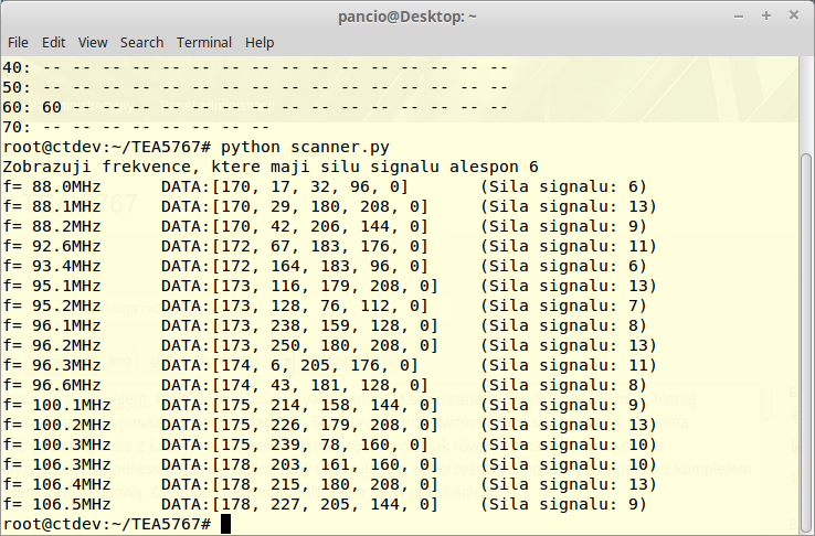

Czas na uruchomienie... z racji, że w sieci znajdziemy wiele przykładów demonstrujących sterowanie naszego radyjka nie będę silił się na pisanie własnego softu. Na potrzeby tego artykułu posłużę się programem kolegi Milana Krúpa i jego serwisu http://www.astromik.org/malymenu/menu7.htm. (Artykuł: TEA5767 - FM rádio ovládané přes I2C - http://www.astromik.org/raspi/38.htm):
oprogramowanie oryginalnie przygotowane dla RPi bez większych przeróbek może być uruchomione na CB, CT...
scanner.py:

Działanie skanera
Działanie skanera

elif (parametr == "-h0"):    # ztlumit hlasitost
  bajt1 = bus.read_byte( 0x60 )
  bajt1 = bajt1 | 0b10000000
  bus.write_byte(0x60,bajt1)
elif (parametr == "-h1"):    # obnovit hlasitost
  bajt1 = bajt1 & 0b01111111
elif (parametr == "-t"):     # pouziti tlacitek na GPIO k automatickemu hledani nejblizsich stanic
  tlacitka()
elif (parametr == "-p"):     # pouziti tlacitek na GPIO k prepinani predvolenych stanic
  prepinac()
else:                        # pokud prvni parametr nevyhovuje zadne variante, zobrazi se napoveda
  print "pripustne parametry:"
  print "... -n fff.f       prime nastaveni frekvence"
  print "... -sn fff.f LL   nalezeni nejblizsi stanice nad zadanou frekvenci"
  print "... -sd fff.f LL   nalezeni nejblizsi stanice pod zadanou frekvenci"
  print "... -v LL          automaticky vypis vsech silnych frekvenci"
  print "... -h0            uplne ztlumit hlasitost (MUTE)"
  print "... -h1            obnovit hlasitost"
  print "... -t LL          hledani stanic pomoci tlacitek na GPIO portech"
  print "... -p             prepinani preddefinovanych stanic pomoci tlacitek"
  print ""
  print "  fff.f = frekvence v MHz. Pripustne hodnoty jsou mezi 87.5 a 108"
  print "  LL    = minimalni sila signalu (ADC_level), pri ktere je signal"
  print "           pri automatickem vyhledavani povazovany za stanici  (0 az 15)"
