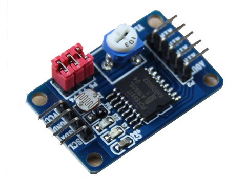

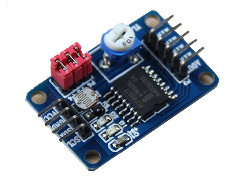

PCF8591T to tani, nieskomplikowany 4 kanałowy 8 bitowy przetwornik analogowo cyfrowy do prostych zastosowań. Niewątpliwą zaletą układu jest prostota aplikacji oraz... dodatkowy przetwornik cyfrowo - analogowy (sic!), co również bywa przydatne. Układ zasilany jest w przedziale 2,5V - 6V i taki też jest maksymalny zakres pomiarowy. Prędkość dokonywanego pomiaru zależy od szybkości magistrali I2C. Po resztę szczegółów odsyłam do instrukcji serwisowej (załączniki). Układ DVK można kupić wraz z przewodami za mniej niż 2$.

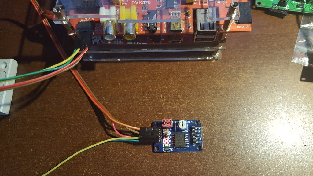

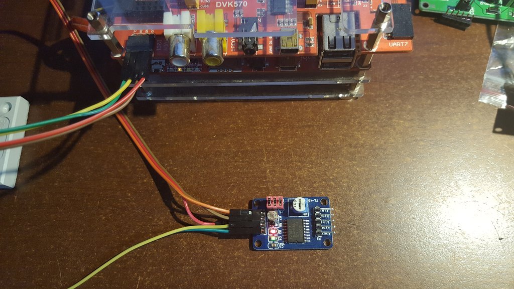

no to lecimy...
... zaczynamy od wykrycia układu:
root@ctdev:~/pcf8591T# i2cdetect -y 1
10: -- -- -- -- -- -- -- -- -- -- -- -- -- -- -- --
40: -- -- -- -- -- -- -- -- 48 -- -- -- -- -- -- --
50: -- -- -- -- -- -- -- -- -- -- -- -- -- -- -- --
60: -- -- -- -- -- -- -- -- -- -- -- -- -- -- -- --
Nasz układ dostępny jest pod adresem 0x48 (pamiętajmy, że mamy aż trzy bity na ustalenie adresu układu - co oznacza, że na upartego możemy podłączyć 8 układów PCF8591T!).

Program będzie w pętli pokazywał nam wartości zmierzone na poszczególnych wejściach analogowych jak również ustalał poziom na wyjściu AOUT (w prezentowanym module na wyjściu mamy diodę LED, która pulsuje w takt zapisywanych zmian):
root@ctdev:~/pcf8591T# python pcf8591Tdemo.py
129 165 212 100 AOUT= 0
128 168 212 94 AOUT= 1
128 164 212 98 AOUT= 2
128 165 212 96 AOUT= 3
128 168 212 98 AOUT= 4
128 164 212 100 AOUT= 5
128 164 212 99 AOUT= 6
128 167 212 99 AOUT= 7
128 165 212 101 AOUT= 8
128 167 212 106 AOUT= 9
128 165 212 106 AOUT= 10
128 164 212 104 AOUT= 11
128 167 212 104 AOUT= 12
128 166 212 106 AOUT= 13
128 164 212 107 AOUT= 14
128 166 212 111 AOUT= 15
128 167 213 110 AOUT= 16
128 164 212 113 AOUT= 17
128 165 212 109 AOUT= 18
Działający PCF8591T
