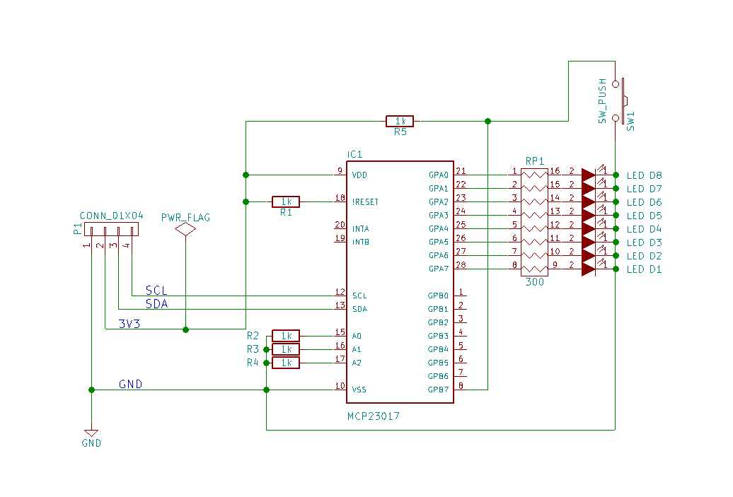

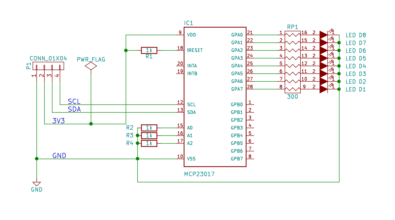

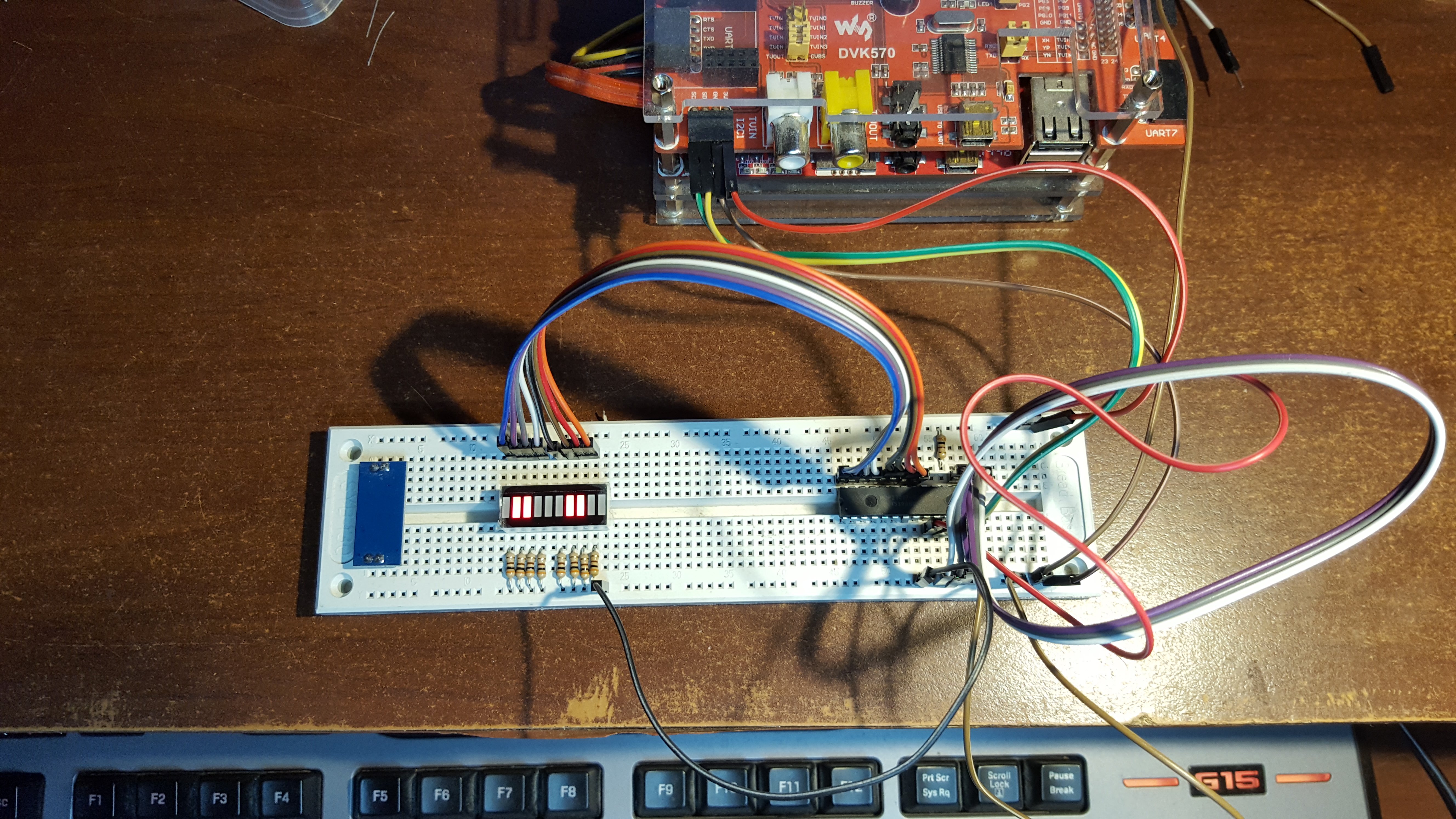

Tym razem zajmiemy się dość popularnym ekspanderem 16 bitowym (2x8bit) MCP23017, który to ze względu na swoje możliwości znacznie przewyższa omawiany już wcześniej PCF8574. Mimo iż MCP23017 posiada w swojej strukturze aż 21 rejestrów, jego sterowanie wcale nie jest skomplikowane a w przypadku prostych adaptacji wręcz sprowadza się do kilku linijek kodu. Niestety nie posiadam gotowego modułu, postanowiłem zatem zmontować coś na szybko:
Jest to typowa najprostsza aplikacja, Ze schematu można wyczytać, że układ będzie znajdował się pod adresem bazowym 0x20 (A0 = A1 = A2 = GND). Należy też pamiętać o podciągnięciu pinu RESET (rezystor 1k) oraz ograniczeniu prądu diod LED (300 ohm). Oczywiście, w naszych dalszych projektach można użyć drugiego portu (np jako wejściowego) oraz sygnałów przerwań (by np. nasz CT zareagował na zmiany na porcie). Na potrzeby naszego tutoriala wystarczy nam informacja, że układ MCP23017 będzie pracował w trybie domyślnym (IOCON.BANK = 0), czyli rejestry od obu portów poukładane są zamiennie jeden po drugim... po szczegóły odsyłam do serwisówki (str. 17). A oto masz krótki program:

Program zwyczajnie zapisuje (po wcześniejszym ustawieniu w trym wyjściowy) kolejne wartości binarne do rejestru OLATA (Output Latch PortA) co skutkuje zapalaniem się i gaszeniem poszczególnych diod LED:
