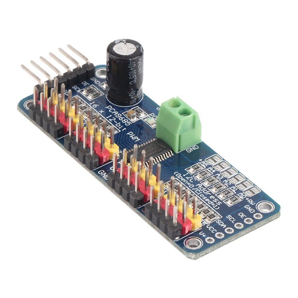

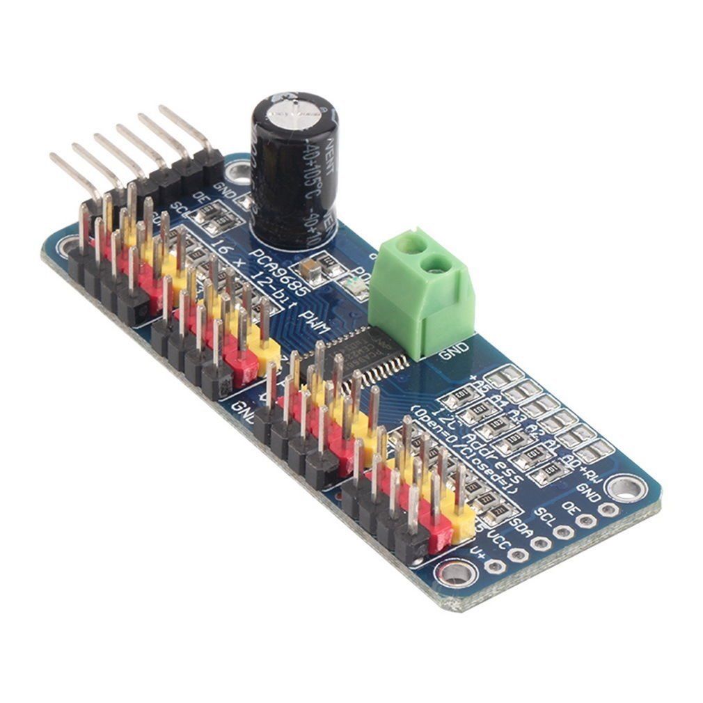

Dziś chciałbym zaprezentować moduł służący do sterowania 16-ma serwomechanizmami z wykorzystaniem magistrali i2c. Układem wykonawczym jest PCA9685, który jest scalonym 16 kanałowym generatorem PWM o rozdzielczości 12 bitów. Prezentowany moduł posiada złącza typu goldpin do których można wpiąć bezpośrednio modelarskie wtyczki serwomechanizmów. Zaletą układu jest możliwość pracy zarówno w standardach 3v3 i 5V zależnie od zasilania ale co najważniejsze: serwomechanizmy zasilane są niezależnie napięciem do 6V. Z noty producenta możemy wyczytać również, że zakres regulacji PWM wynosi od 40 do 1000Hz. Prezentowany moduł możemy kupić za mniej niż 2$. My wykorzystamy nasz PCA9685 do sterowania LED-bara, czyli listwy diod LED. Oczywiście nic nie stoi na przeszkodzie by zasilać stopnie mocy i przykładowo wysterować całe taśmy LED :-)
Moduł zawierający układ PCM9685
