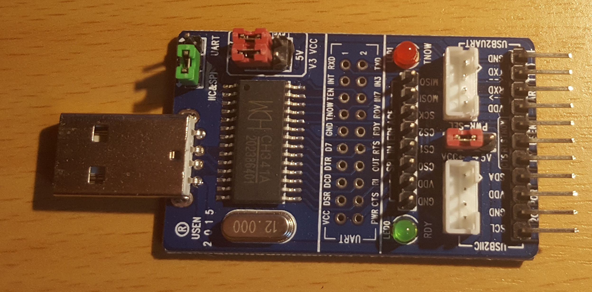

Mimo, że Cubietruck nie zajmuje dużo miejsca to jednak w zestawie z zasilaczem, pin-pointami, kabelkami sieciowymi etc... potrafi zająć sporo przestrzeni. Dodatkowo, jeśli ktoś chciałby pobawić się magistralą I2C i wszelkiej maści modułami bez zakupu Cubietruck-a to rozwiązaniem jest moduł ALL-IN-ONE zawierający układ CH341A:
Moduł dostępny jest na znanym portalu w cenie ok 10$, dużo? Nie, jeśli zauważymy, że prócz magistrali I2C możemy używać SPI oraz pełnego układu UART. Dodatkowo moduł pozwala na pracę z 2 napięciami 5V i 3V3, co pozwala na używanie dowolnych modułów bez konieczności stosowania konwertera napięć.

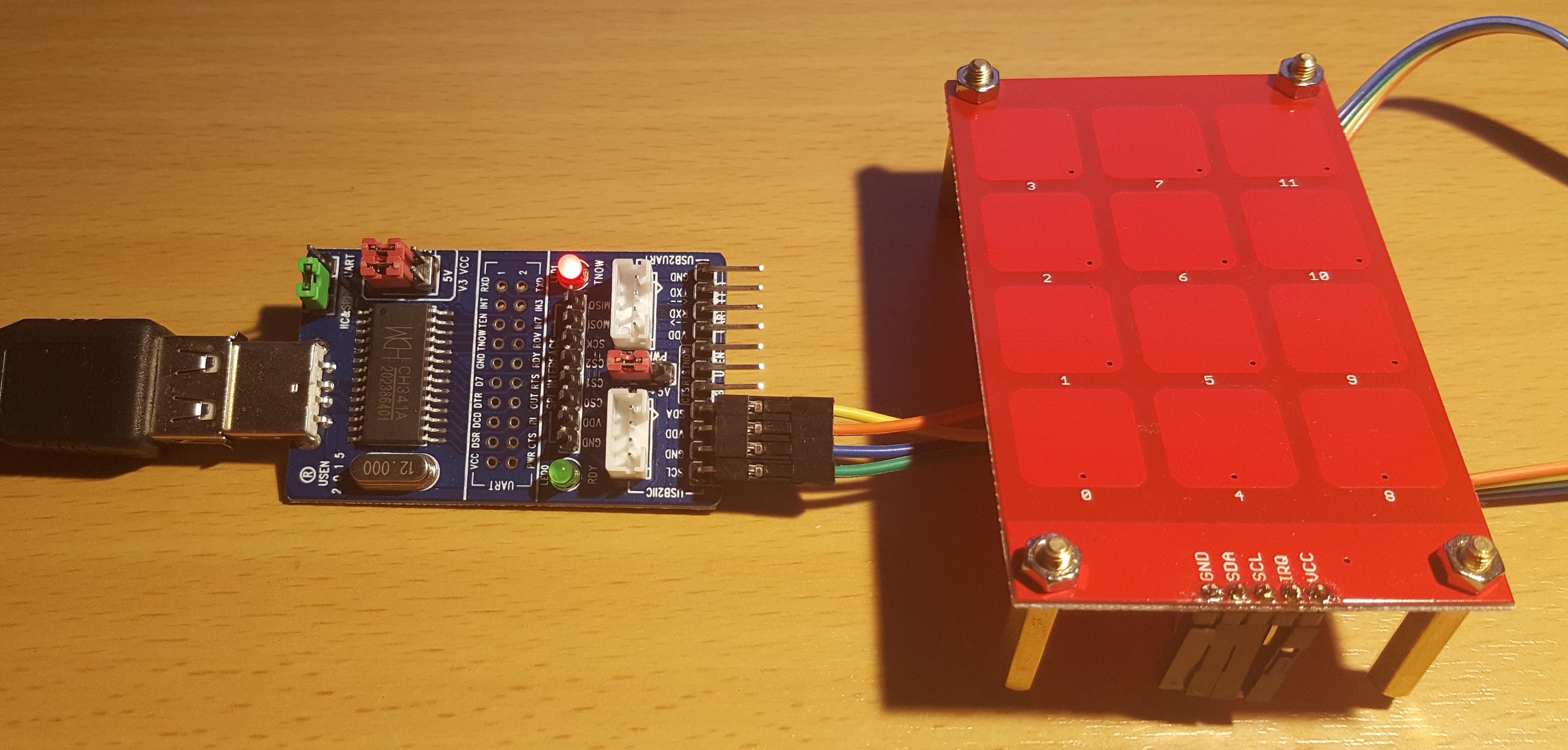

Od tego momentu możemy używać naszego modułu z CH341A jako pełnoprawnej magistrali I2C. Pamiętać należy, że prawdopodobnie nie jest to jedyna magistrala I2C dostępna w naszym systemie. Komputer używa jej również do komunikacji z czujnikami zlokalizowanymi na płycie głównej (np RTC, termometr). U mnie CH341A dostępny był pod numerem 4.
Niestety, u mnie wyszukiwanie urządzeń podpiętych pod CH341A nie działa prawidłowo:
desktop ~ # i2cdetect -y 4
00:          03 04 05 06 07 08 09 0a 0b 0c 0d 0e 0f
10: 10 11 12 13 14 15 16 17 18 19 1a 1b 1c 1d 1e 1f
20: 20 21 22 23 24 25 26 27 28 29 2a 2b 2c 2d 2e 2f
30: 30 31 32 33 34 35 36 37 38 39 3a 3b 3c 3d 3e 3f
40: 40 41 42 43 44 45 46 47 48 49 4a 4b 4c 4d 4e 4f
50: 50 51 52 53 54 55 56 57 58 59 5a 5b 5c 5d 5e 5f
60: 60 61 62 63 64 65 66 67 68 69 6a 6b 6c 6d 6e 6f
70: 70 71 72 73 74 75 76 77
desktop ~ #
Czyli przed użyciem podpinanych modułów muszę wiedzieć jaki maja adres. Może autor poprawi kiedyś tę niedogodność :-)
Póki co, pozostaje nam sprawdzenie w dokumentacji danego modułu. Tak czy siak, omawiany dziś interface jest świetną alternatywą dla kogoś kto nie chce kupować drogiego poniekąd CT (75$)...
