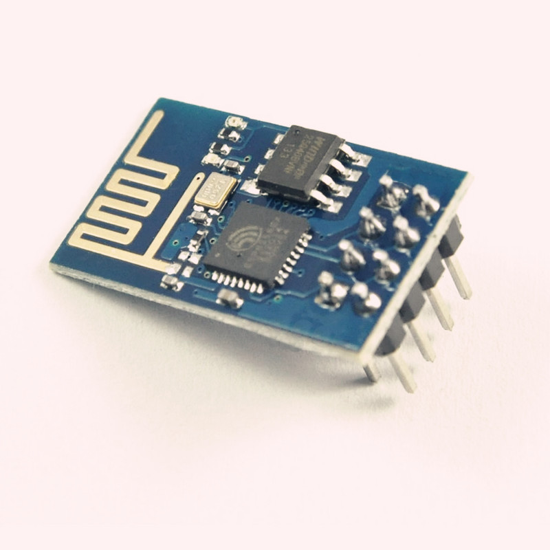

Zakupiłem kilka modułów ESP-01, ESP-12 na znanym nierodzimym portalu (2-4$). Przykład oparty jest na ESP-01. Ważne, by pamiętać że ESP nie lubi zasilania powyżej 3.3V i tym samym wymagane są odpowiednie poziomy napięć na porcie szeregowym... dopasowanie napięć automatycznie zapewnia nam Malina RPi - stąd też przygodę warto zacząć od podłączenia ESP do Maliny.
Tak to wygląda:

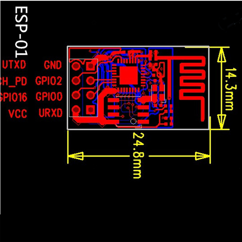

A tak wygląda płytka PCB i pinout modułu::

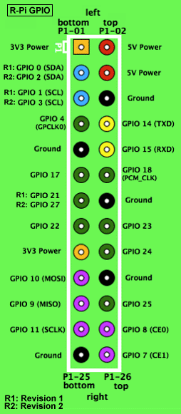

Pinout portu P1 Maliny:
ESP8266 i Raspberry Pi
