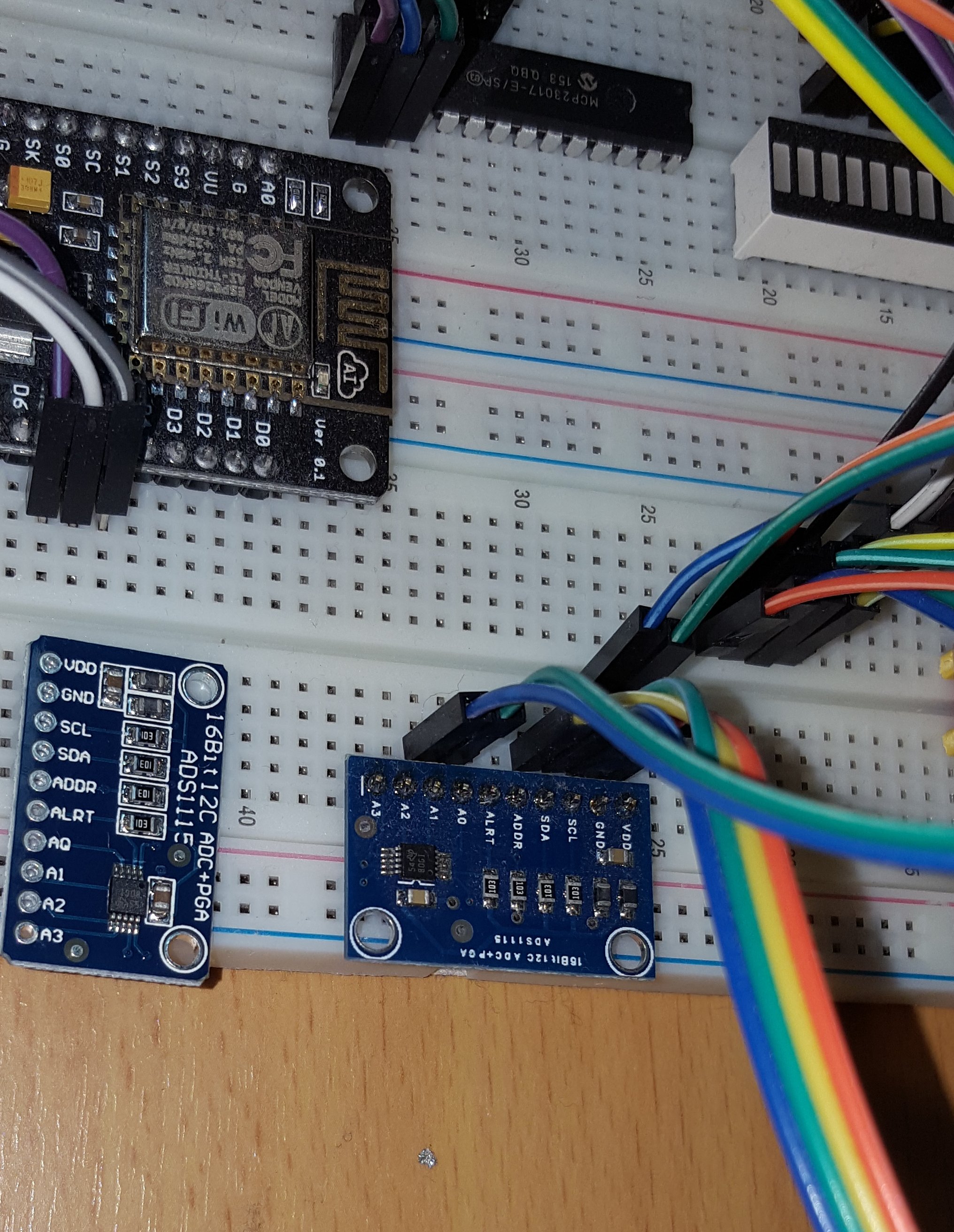

Nadszedł czas... na pomiar wartości rzeczywistych! Dziś chciałbym przedstawić sposób podłączenia układu ADS1115 do naszego CT. Oczywiście wykorzystamy do tego celu naszą ulubiona magistralę I2C. Kilka słów o naszym konwerterze, Przetwornik analogowo-cyfrowy ADS1115 posiada w swojej strukturze 4 niezależne kanały z 16-bitową rozdzielczością. Umożliwia pomiar napięcia i podanie wyniku w postaci cyfrowej. Układ pracuje zarówno z napięciem 3,3V jak i 5V. W omawianym tutorialu będę korzystał z zasilania 3V3, gdyż jest to napięcie bezpośrednio pobierane z CT i nie wymaga żadnych konwersji (to samo się tyczy sygnałów I2C: SCL i SDA)
Na popularnych serwisach aukcyjnych możemy znaleźć kilka gotowych modułów ewaluacyjnych, w zasadzie wybieramy dowolny, koszt ok. 2,5$ z przesyłką pozwala na wypróbowanie kilku z nich :-).
ADS1115 - różne wersje
Układ w omawianym przykładzie wykrywany jest pod adresem 0x48
