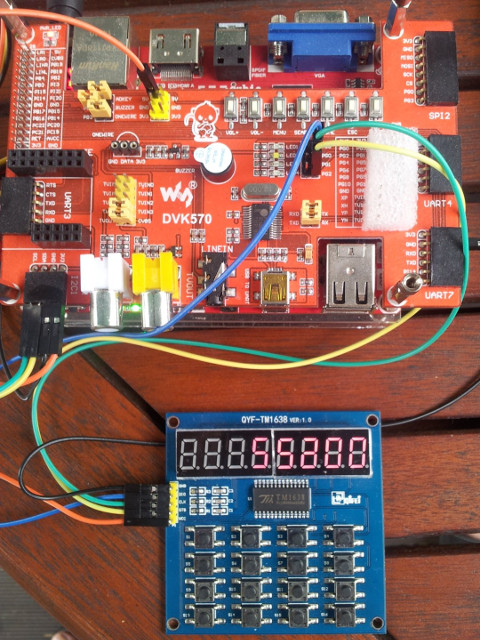

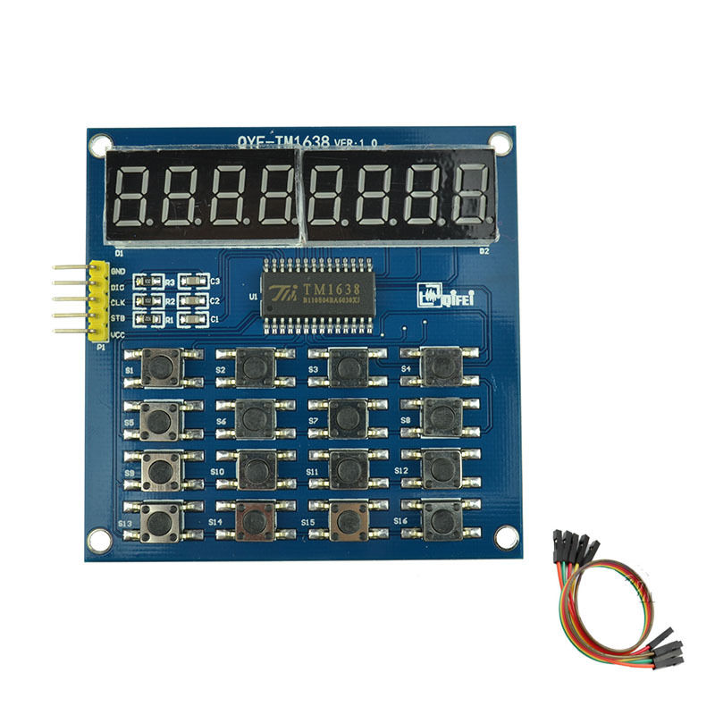

TM1638
Na popularnych serwisach aukcyjnych takich jak eBay czy Aliexpress można kupić tanie, zmontowane moduły wyświetlaczy z klawiaturą lub z segmentami diod LED opartych na układzie TM1638. Dzięki użyciu tylko 3 linii sterujących układ jest bardzo tanią alternatywą do takich magistrali jak TWI/I2c czy SPI. Prostota użycia w połączeniu z minimalistyczną biblioteką czynią z urządzeń opartych na tym układzie pokaźną grupę interfejsów gotowych do użycia praktycznie bez większych komplikacji. W celu zaprezentowania użycia TM1638 wykorzystam moduł QYF-TM1638 ver: 1.0 (koszt $3 z przesyłką).

Po udanej kompilacji możemy pobrać repo z właściwym kodem z GitHuba:
root@ctdev:~/# git clone https://github.com/panciunio/pyCT-tm1638.git
root@ctdev:~/# cd pyCT-tm1638
W katalogu znajdziemy kilka plików demonstracyjnych oraz główną bibliotekę TM1638.py. Załączone programy zakładają, że mamy następującą konfigurację:
DIO = GPIO.PG0
CLK = GPIO.PG1
STB = GPIO.PG2
Musisz zmienić te ustawienia, jeśli jest to wymagane.
Wynik wywołania python count.py:
