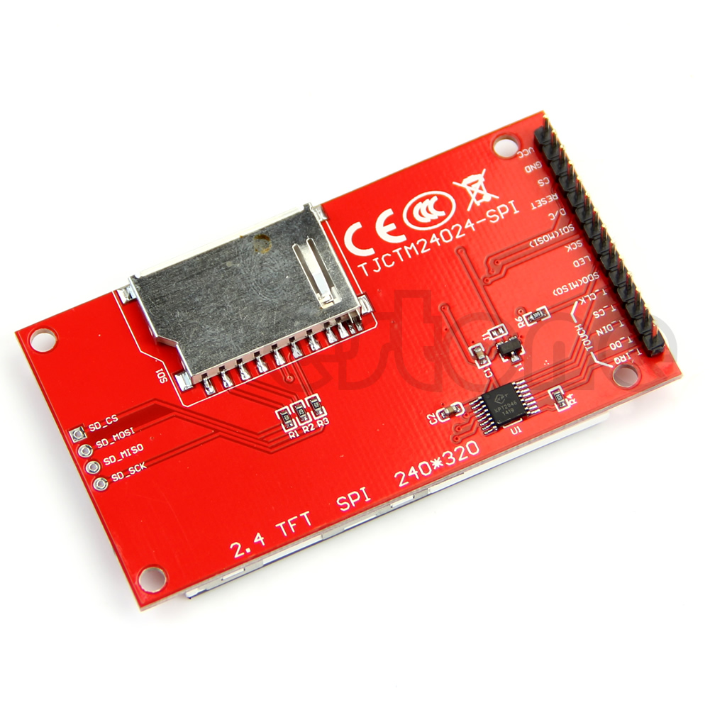

TJCTM24024-SPI
TJCTM24024-SPI

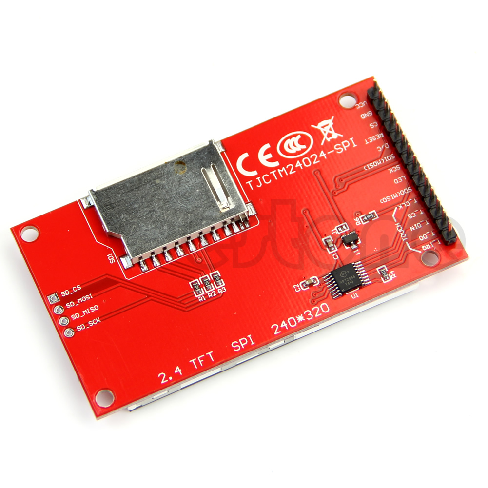

Wyświetlacz

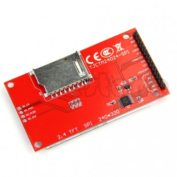

Właściwie dowolny z układem ILI9341 będzie działał. Różnice mogą tyczyć się wielkości oraz jak się okazuje szybkością zegara taktującego.... generalnie każdy działa lepiej lub gorzej :-). Ja zakupiłem taki moduł: 2.4" 240x320 SPI TFT LCD Serial Port Module+3.3V PBC Adapter SD ILI9341 (7$). Świeci przyzwoicie, posiada touch panel, czytnik kart SD:
Uwaga!
TJCTM24024-SPI może być zasilany napięciem 5V ale nie toleruje napięć wyższych niż 3V3 na liniach sterujących!

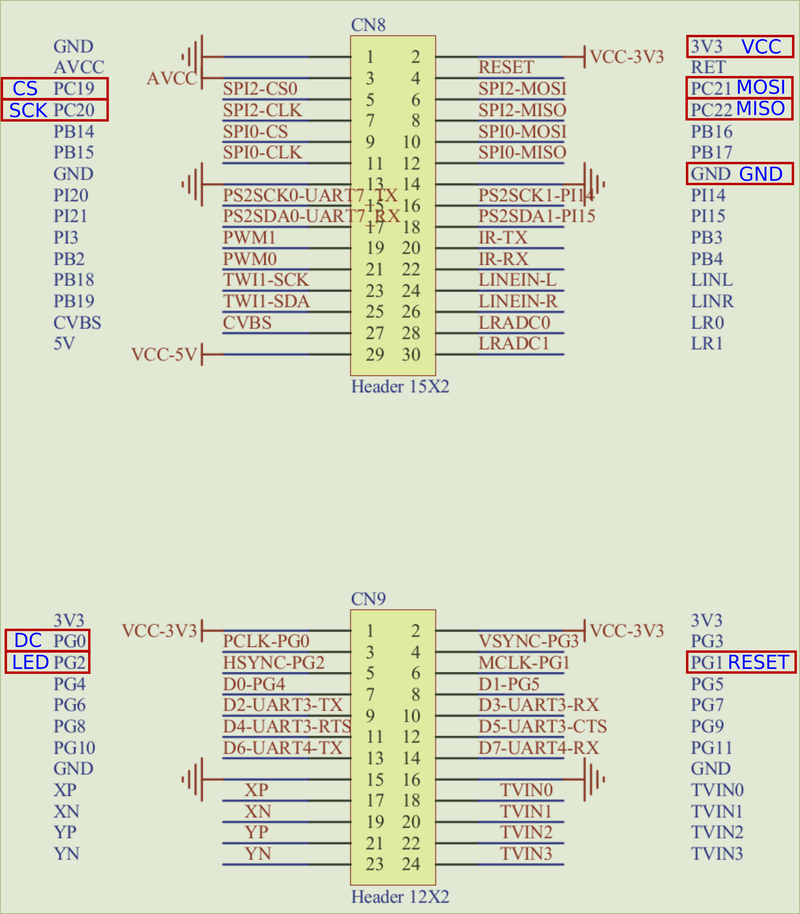

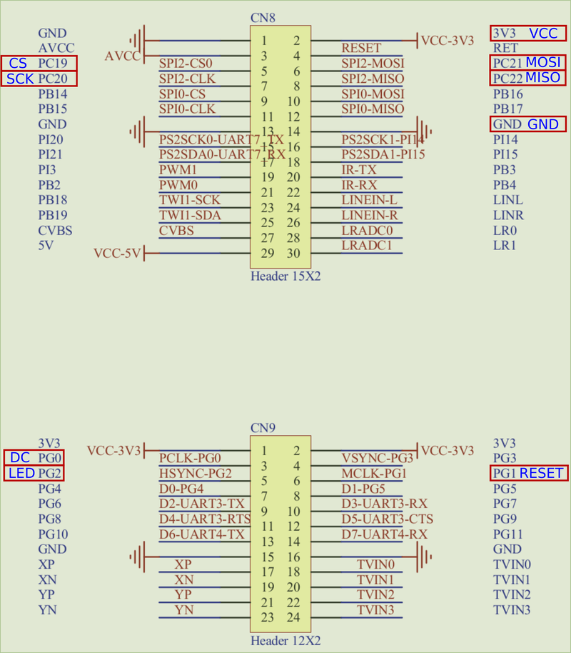

Ponownie wytłuściłem zmiany istotne dla naszego wyświetlacza. W moim przypadku posłużyłem się trzema pinami portu PG [0:2] gdyż zostały one w cywilizowany sposób wyprowadzone na płytce DVK570. Ty możesz użyć dowolnych, zakończonych na złączach CN8 i CN9 ale nie jest to konieczne. W zrozumieniu powyższego zapoznaj się z poniższym schematem:
Mapowanie portów na piny w CT (DVK570)

Biorąc pod uwagę nasze modyfikacje w mapie połączeń podłączamy nasz wyświetlacz zgodnie z poniższą tabelą:
[TJCTM24024-SPI  ]  |   [CUBIEBOARD    ]
[PIN    NAME     ]  |   [PIN     NAME  ]
[J2-1	VCC      ]  -	[CN8-2    3V3  ]
[J2-2	GND      ]  -	[CN8-14   GND  ]
[J2-3	CS       ]  -	[CN8-5    PC19 ]
[J2-4	RESET    ]  -	[CN9-6    PG01 ]
[J2-5	D/C      ]  -	[CN9-3    PG00 ]
[J2-6	SDI(MOSI)]  -	[CN8-6    PC21 ]
[J2-7	SCK      ]  -	[CN8-7    PC20 ]
[J2-8	LED      ]  -	[CN9-5    PG02 ]
[J2-9	SDO(MISO)]  -	[CN8-8    PC22 ]
[J2-10	T_CLK    ]  -	NC
[J2-11	T_CS     ]  -	NC
[J2-12	T_DIN    ]  -	NC
[J2-13	T_DO     ]  -	NC
[J2-14	T_IRQ    ]  -	NC

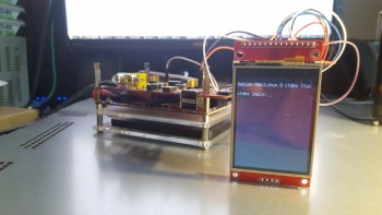

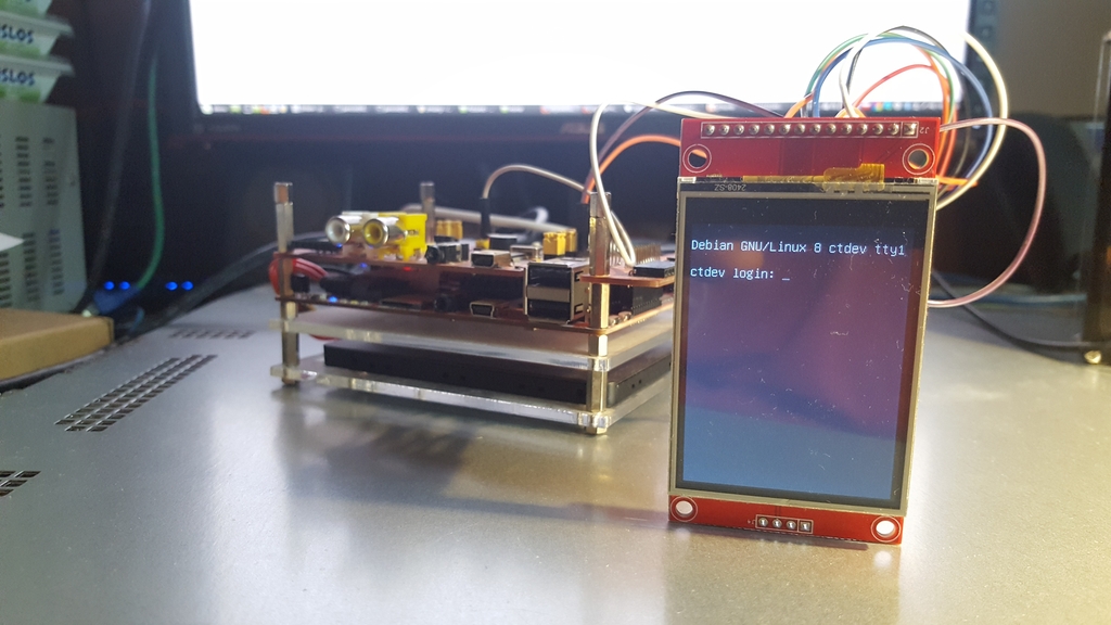

W moim przypadku sterowanie LED okazało się niewystarczające (jeśli chcesz sterować podświetleniem - należałoby zastosować wtórnik, gdyż poziom sygnału linii PG02 jest bardzo niski) - zrezygnowałem z podłączenia linii J2-8(LED) do CN9-5(PG02) i podpiąłem ją bezpośrednio do 3V3.
Odpalamy wyświetlacz
Do prawidłowej pracy wyświetlacza potrzebujemy załadować odpowiednie moduły:
modprobe fbtft dma=1
modprobe fbtft_device custom name=fb_ili9341 buswidth=8 \
gpios=reset:4,led:5,dc:3 busnum=2 rotate=180 bgr=1 \
mode=0 speed=64000000 txbuflen=64 fps=25 debug=1
Polecenie dmesg pokaże nam coś w stylu jak poniżej:
[   27.853380] wl_bss_connect_done succeeded with 10:bf:48:d3:e8:30
[   27.884149] wl_bss_connect_done succeeded with 10:bf:48:d3:e8:30
[   29.533214] fbtft_device:  SPI devices registered:
[   29.542968] fbtft_device:  'fb' Platform devices registered:
[   29.564692] fbtft_device:  GPIOS used by 'fb_ili9341':
[   29.568029] fbtft_device:    'reset' = GPIO4
[   29.573259] fb_ili9341 spi2.0: fbtft_request_gpios: 'reset' = GPIO4
[   29.584267] fbtft_device:    'led' = GPIO5
[   29.587310] fbtft_device:    'dc' = GPIO3
[   29.591068] fbtft_device:  SPI devices registered:
[   29.596936] fbtft_device:      fb_ili9341 spi2.0 64000kHz 8 bits mode=0x00
[   29.606279] fb_ili9341 spi2.0: fbtft_request_gpios: 'led' = GPIO5
[   29.621447] fb_ili9341 spi2.0: fbtft_request_gpios: 'dc' = GPIO3
[   30.717620] graphics fb2: fb_ili9341 frame buffer, 240x320, 150 KiB video memory, 0 KiB DMA buffer memory, fps=25, spi2.0 at 64 MHz

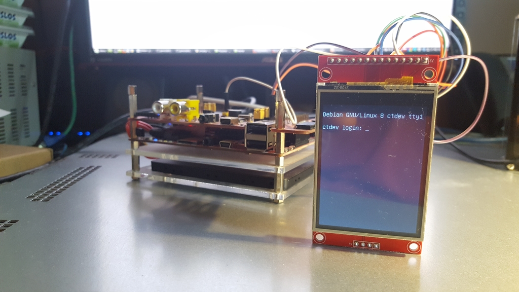

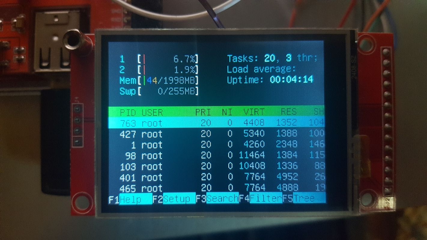

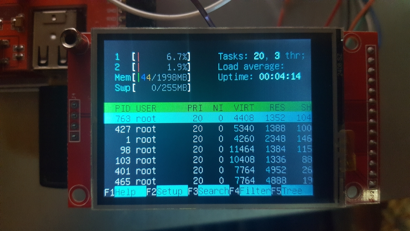

Po udanych testach proponuję wrzucić powyższe np do pliku /etc/rc.local celem automatycznego ładowania modułu po starcie CT. Ostateczny test pozwoli na "wyplucie" komunikatów konsoli na wyświetlacz:
root@ctdev:~# con2fbmap 1 2
Teraz bez problemu możemy się logować i obserwować komunikaty na wyświetlaczu... co dalej? X-sy... :-)
