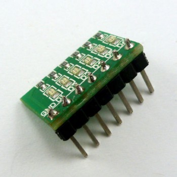

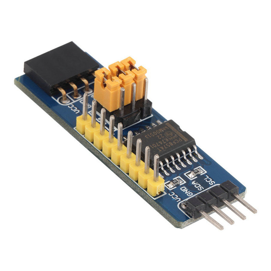

Ekspander I2C 8bit, adres 0x38

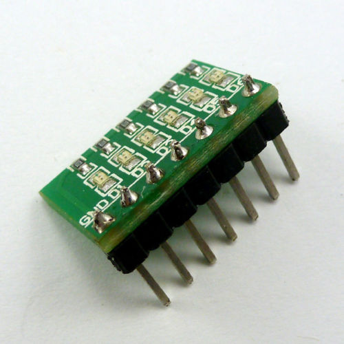

Listwa LED
Listwa LED

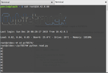

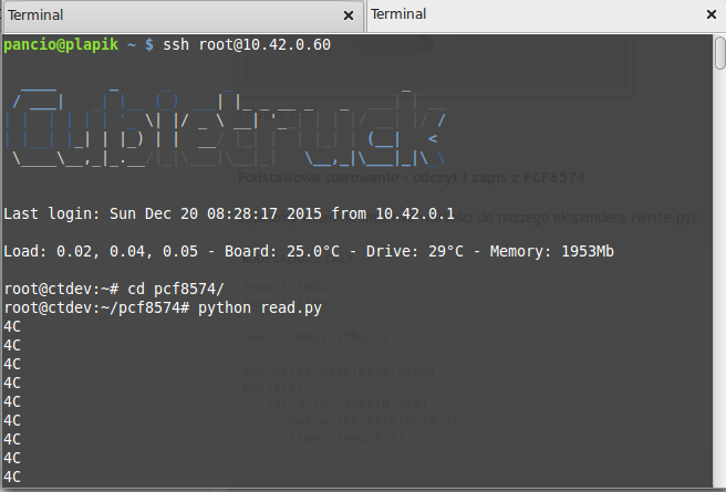

i odczytajmy (read.py) np w drugim oknie konsoli:
I2C_ADDRESS = 0x38
bus = smbus.SMBus(1)
while(1):
	#Read all the unput lines
	value=bus.read_byte(I2C_ADDRESS)
	print "%02X" % value

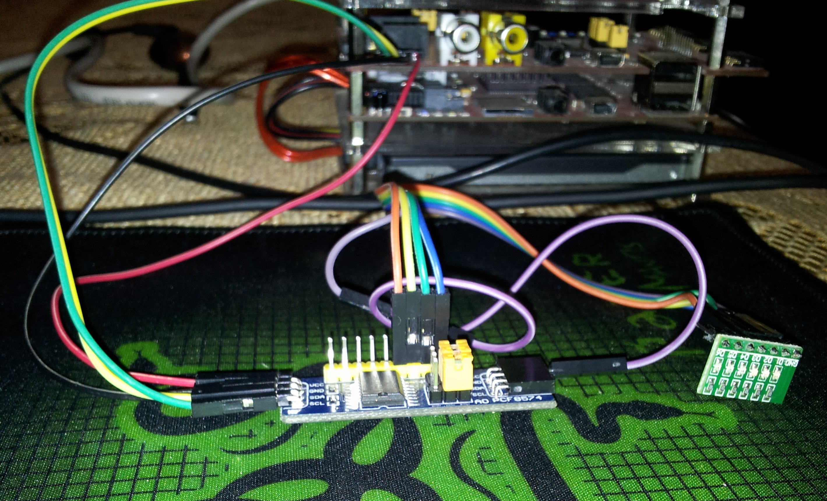

Połączone, uruchomione...
Odczyt wartości z PCF8574

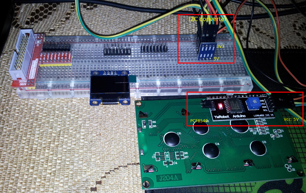

Dodajmy obsługę wyświetlacza HD44780 poprzez nasz ekspander...
4 liniowy LCD z zabudowanym ekspanderem PCF8547
Kilka słów wyjaśnienia, otóż PCF8574 nie wymaga napięcia 5V ale jest ono wymagane do zasilania naszego wyświetlacza... egzemplarz przedstawiony na zdjęciu działa przy zasilaniu 3V3 lecz uzyskany kontrast jest mniej niż zadowalający... to samo tyczy się podświetlenia. Dlatego zdecydowałem się zastosować dwukanałowy, dwukierunkowy konwerter napięć 3V3<->5V. Można je nabyć na eBay-u lub zbudować samemu. Podobnie sprawa się ma z gotowymi ekspanderami, można je nabyć w serwisie aukcyjnym osobno lub już zintegrowane z wyświetlaczem. Należy zwrócić uwagę na sposób połączenia PCF8574 z wyświetlaczem (jest kilka wersji). Mając notę katalogową PCF-a i rozpiskę złącza wyświetlacza jesteśmy w stanie 'wykminić' co autor danego rozwiązania miał na myśli. Przedstawiony poniżej program/biblioteka pozwala na sterowanie wyświetlaczem z dowolnie podpiętym PCF-em po drobnych modyfikacjach.

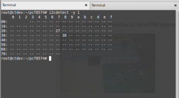

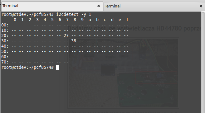

Sprawdźmy pod jakim adresem nasz ekspander jest dostępny...
i2detect -y 1 - 0x27 to adres naszego ekspandera

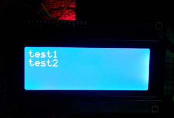

Czas wysłać coś na wyświetlacz (lcd-test.py):
#!/usr/bin/python
import hd44870_lib as lcd
lcd.lcd_init()
lcd.lcd_clean()
while(1):
	backlite = 1
	lcd.lcd_write_lines("test1","test2")
	#lcd.lcd_backlite(1)
	time.sleep(1)
	lcd.lcd_write_lines("test2","test1")
	time.sleep(1)
	time.sleep(1)
	time.sleep(1)

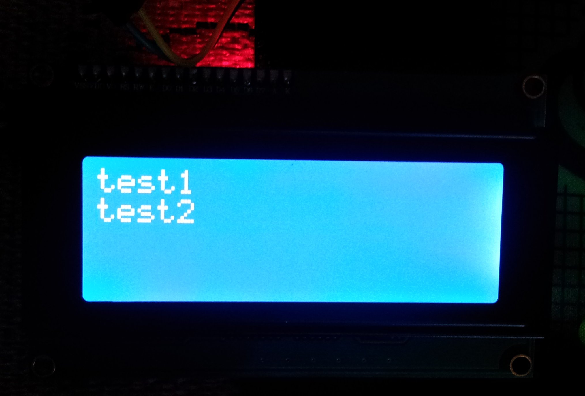

I oczekiwany efekt:
lcd_test.py
lcd_test.py

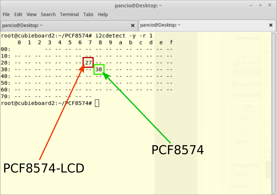

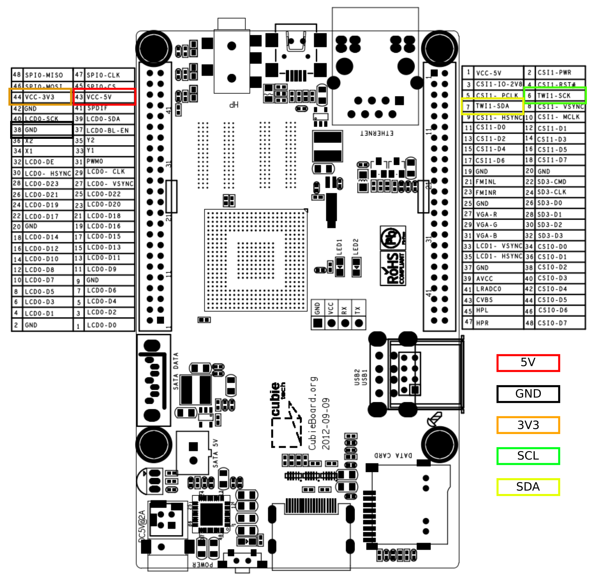

Obsługa I2C na CubieBoard2 niczym nie różni się od obsługo na Cubietruck, przy założeniu że korzystamy z tego samego środowiska jakim jest Armbian, Igora Pečovnika. Oczywiście musimy pamiętać o poziomach napięć, które dla CB2 wynosi 3V3 dla wszystkich GPIO. Poniżej przedstawie sposób podłączenia CB2 do wyświetlacza...
Wykaz dostępnych pinów dla CT1/CT2 z zaznaczonymi pinami do obsługi I2C
przykładowo podpiąłem do CB2 dwa układy PCF8574 - jeden - moduł uniwersalny, drugi zintegrowany z wyświetlaczem LCD:
Dwa PCF8574 wykryte przez Cubieboard 2

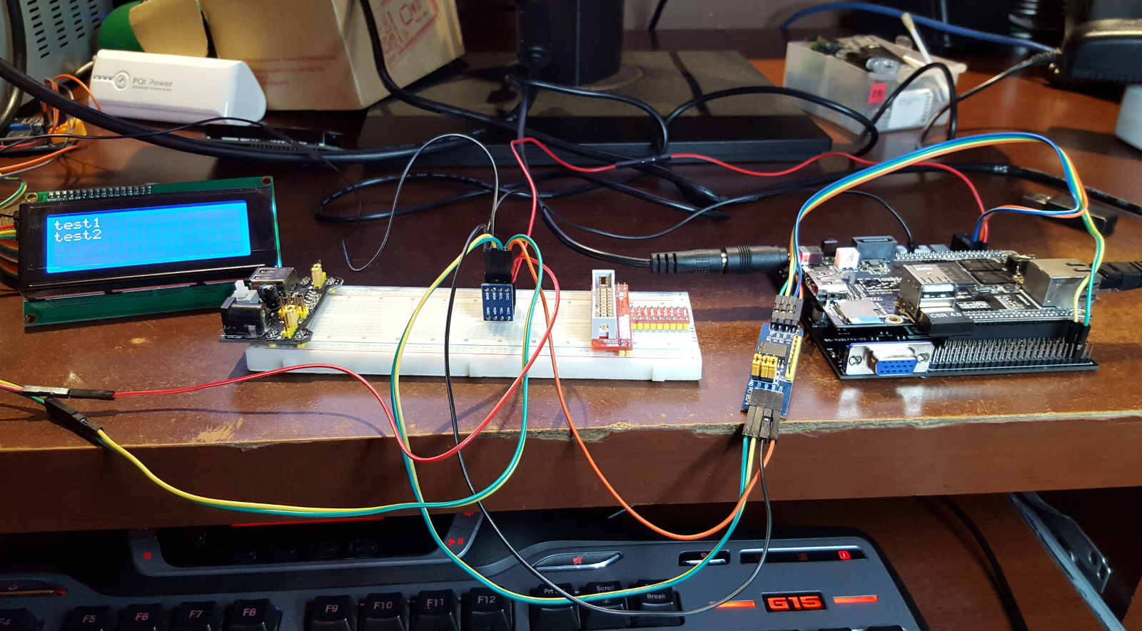

Do uruchomienia wyświetlacza używamy tej samej biblioteki jak dla Cubietruck....
A tak to wygląda po złożeniu w całość...
